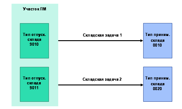

Прямое управление складированием при приемке на склад
В случае необходимости прямой приемки единицы обработки (ЕО) на склад, для этой ЕО создается складская задача, определяющая путь от типа отпускающего склада до типа принимающего склада.
https://upforme.ru/uploads/001a/6a/d2/2/436279.gif

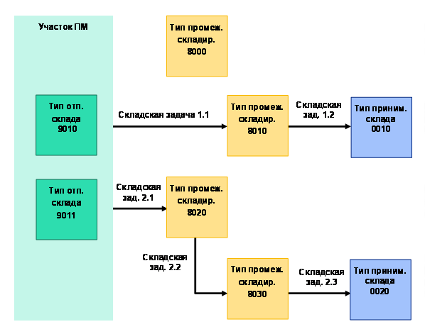

Комбинированное управление складированием при приемке на склад
В случае необходимости приемки ЕО на склад с использованием одного или нескольких типов промежуточного складирования, для этой ЕО создается одна складская задача на участок маршрута.
Одна складская задача, описывающая маршрут от типа отпускающего склада до типа промежуточного складирования.
Вне зависимости от параметров пользовательской настройки, в EWM также создается складская задача для каждого продукта в ЕО. Например, если входящая поставка упакована и для ЕО отсутствует профиль для процессно-ориентированного управления складированием, в EWM при приемке на склад создаются складские задачи по продукту.
В соответствии с параметрами пользовательской настройки, одна складская задача от типа промежуточного складирования до следующего типа промежуточного складирования или окончательного типа принимающего склада.
В типах промежуточного складирования можно выполнять различные операции. Например, в процессе приемки на склад в типе промежуточного складирования можно распределять ЕО, содержащие различные продукты, по ЕО складирования.
При комбинированной приемке окончательный тип принимающего склада можно выбрать в самом начале процесса приемки на склад или позже.
В EWM управление типами промежуточного складирования осуществляется так же, как и для стандартных типов склада. Например, эти типы можно разделить на складские участки и складские места.
Связь между комбинированной приемкой на склад и созданием складских задач показана на следующем рисунке.
https://upforme.ru/uploads/001a/6a/d2/2/550177.gif
